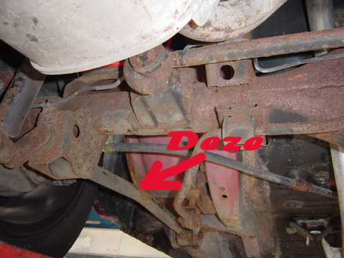

Is er iemand toevallig extra 'panhard' heeft? (ik weet niet wat precies dit ding noemt) Die van me is een beetje krom. Ik hoop dat voor APK geen grote probleem is.
10-22-2006, 09:44 PM
Post: #130
oldskull's Levin
oldskull, das een van de 4linksBig Grin
Panhard is die ene die in de breedte zit.
Heb er helaas niet eentje over....
