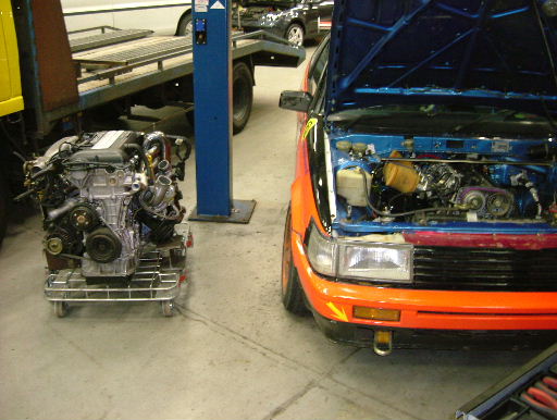

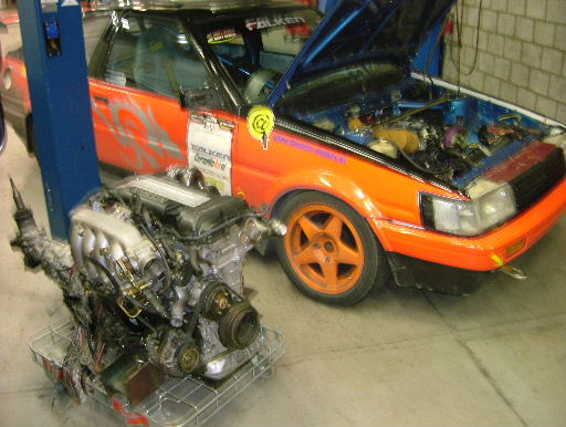

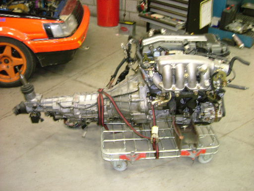

jaja ,het gaat gebeuren,omdat ik besloten heb om mijn blacktop20v niet te tunen omdat dit teveel gaat kosten en je er toch niet echt veel vermogen uit haalt ga ik er een sr20det inbouwen(gain is 300pk)
om een beetje mee te komen,vooral voor volgend jaar(pro drift),MOET er gewoon iets gebeuren aan het vermogen van de corolla,en dan meteen maar extreem Tongue ik had al wat swars gezien met de ca18det maar dat vind ik kut blokken(excuse me..) en aangezien de sr20det een sterke motor is en geheel aluminium leek me dit de beste keus :wink:
ik ben druk bezig spullen te verzamelen.
ik heb al:
-een s15 sr20det met 6 bak, is al fully tuned,specs volgen nog(zie foto's)standaard heeft deze al 248pk!
edit:>specs:
t28 bb turbo
goodritch water/oil feeds
hks actuator
hpi ex manifold+downpipe
nismo licht vliegwiel
nismo koppeling en drukgroep
720cc injectoren+aangepaste ecu(pfff als dit geen 300whp heeft... Hurray! )
-een reserve motortje
-een berg meuk wat ik nog uit moet zoeken
de motoren hebben al gelopen en ik heb er effe een filmpje van gemaakt,ik zal proberen de link te plaatsen
staat nog genoeg op mijn verlanglijstje en ik ga proberen om dit topic bij te houden,en jaja het gaat ook in het engels vertaald worden Tongue
cheers Smile
