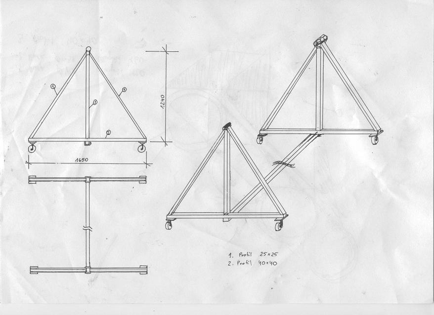

Jag har gjort en snabb skiss. Du måste nog stödja profilen som länkar ihop båda ramarna från var och en sida eller hitta på något annat. Ramarna är i alla fall ritade enligt ae86 mått. Hoppas detta blir till nån hjälp.
