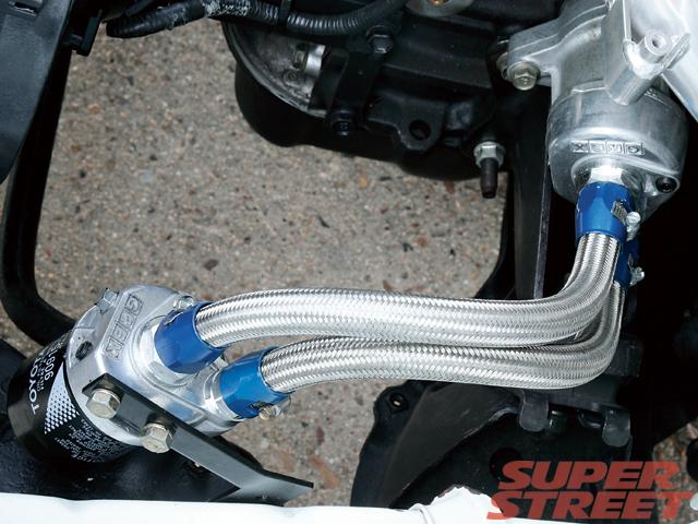

relocation kit komt vanaf waar nu je oilfilter zit.
blok -> oilrelocator -> oilfilter -> oilcooler -> blok
er zijn ook kits die tussen je blok en je oilfilter komt. Deze heeft een temp sensor en stuurt de olie alleen naar de oliecooler als de olie boven een bepaalde temp komt. Dit is praktisch omdat je olie bedrijfstemp van 80 graden anders niet gehaald wordt tijdens het cruisen.

oil relocator:
bv van greddy bij turboimport:
http://www.turboimport.com/catalog/corolla.htm
Dit werkt dus als:
blok -> relocator -> oil filter -> oilcooler -> blok
Ik zet de oil filter voor de cooler zodat je geen zooi in je cooler krijgt.
passracing had de sandwich, maar die is gediscontinued. Ze zijn volgens hun site komen ze met een nieuw design.
Dit idee is dus dat als het blok op normale temp is geen oil cooler gebruikt.
Zodra de olie te warm wordt dan leid deze sandwich plate de olie om vie de cooler voordat de olie het blok weer in gaat.
Dus
temp <max> sandwichplate -> oilfilter -> sandwichplate -> blok
temp > mas texp:
blok -> sandwichplate -> oilfilter -> sandwichplate -> oilcooler -> sandwichplate -> blok
correct me if im wrong, ben geen expert Tongue

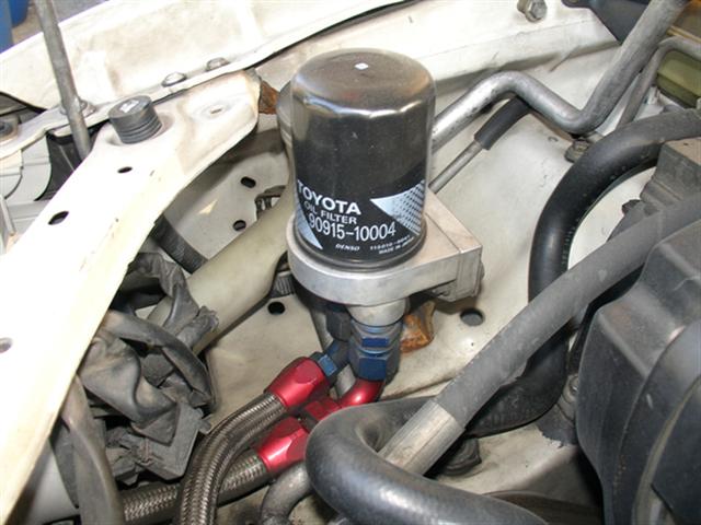

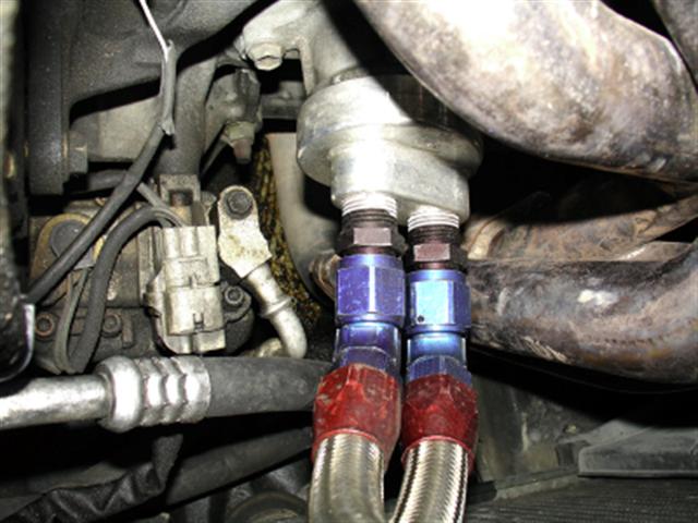

Na een beetje googlen ben ik dit tegen gekomen over de mr2 oliekoeler:
[Image: AEU86 AE86 - Mocal oil cooler & ...te ordered]
Niet echt een oliekoeler dus...
