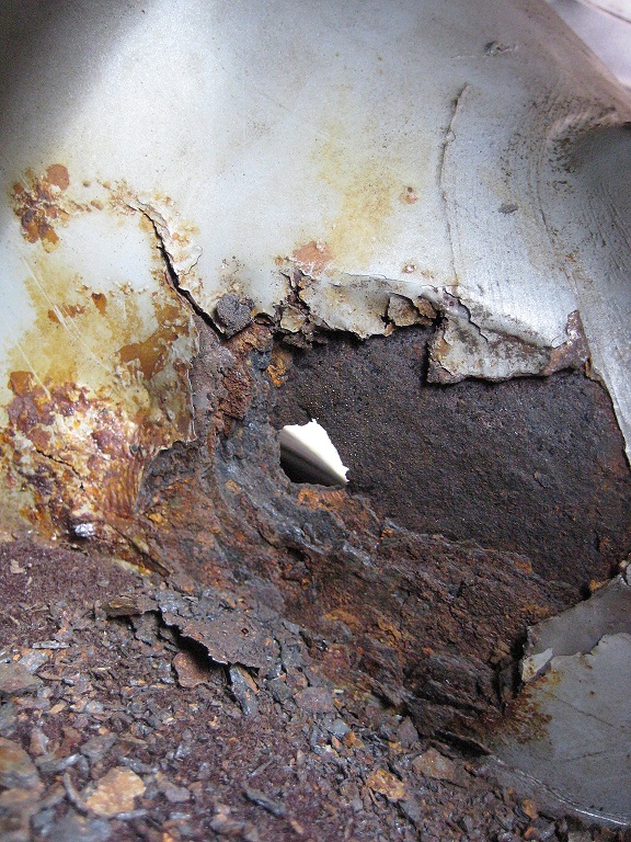

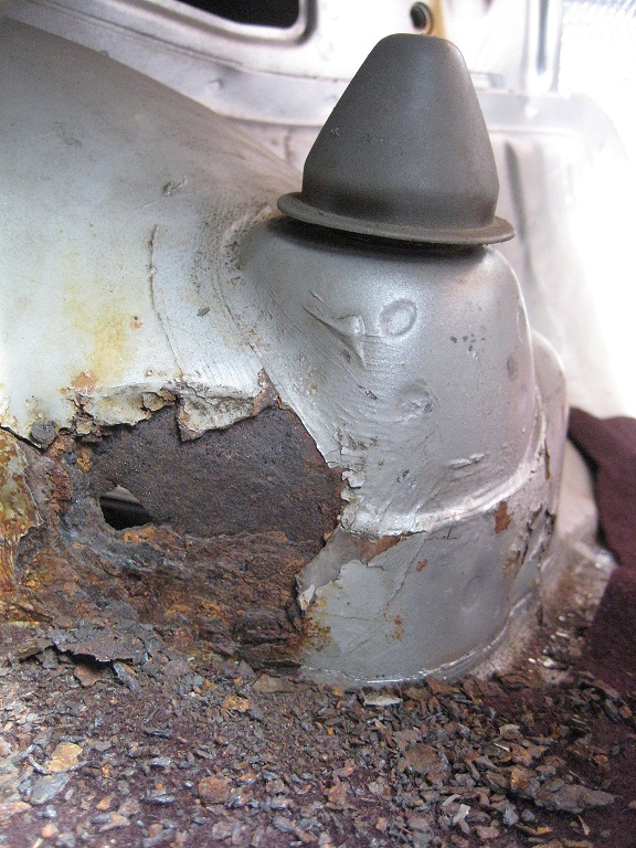

Zojuist weer eens een jaarlijkse APK-(af!)keuring laten doen.
Om het hele verhaal samen te vatten...
Er zit wat roest en een klein gaatje op de rechter (achter)veerpoot, net aan de achterkant als je de kofferbak inkijkt. En dat ligt <10cm van de rearstrut = fail Crying
Zucht toevallig afgelopen maanden druk gehad, weinig gereden en rondgekeken in de auto...en dan dit. Telaat ontdekt, fail van mijn kant Banging head ...
Maar okay cant turn back time and rust back to metal. En heb hier gekkere en goede rebuilds en restoraties gezien!
Hoe kan ik dit (laten) fixen en waar?
Lijkt me een lastige bodywork klus met lassen en roestrepareren voor noob like me (daarnaast ook geen tools ervoor.)
Hebben jullie enige tips waar ik het kan laten doen met een goede price/quality ratio? Hier nog een aantal roestprofs Tongue? Kwaliteit gaat natuurlijk voor, want anders kan ik dit volgend jaar weer opnieuw laten doen. Toch wel belangrijk krachtdragend gedeelte lijkt me.
Anyway, Help!
Gaatje is ter grote van potlood, bij rear strut tower - wielkast , maar eromheen begint ook al te schilferen enzo zoals iedereen het wel kent.Het ziet er wel enigszins fixbaar uit hoop ik. Hoeveel kan zo een reparatie ongeveer kosten eigenlijk?
Lotsa questions...thanks alvast
ps. achterveren zijn ook busted, maar dat is snel te vervangen = priority 2...roest = 1 :S

kan je mischien een foto maken van het roest gat/gatje?
mischien dat wat leden je dan beter kunnen helpen. :wink:

@slowboy2
lol snelle reply! Net wat fotos gaan maken na topicstart. Jij bent er snel bij zeg Big Grin
iig bij deze, de pics of fail

Dat spul om t gat heen mag de naam metaal inmiddels ook niet meer dragen... ga er maar vanuit dat t gat minstens 5cm groot is tot je weer op gezond staal uitkomt.
Je kunt best alvast even beginnen wat tectyl weg te steken rond t gat.. dan krijg je een beter beeld van de schade.

en dan een slijptol erin zetten en een stukkie plaat erop bakken, dat kan nooit meer dan een uur werk zijn, elke schadeboer moet dat kunnen voor je.

Als je goed laswerk wilt moet je erbij blijven
aangezien de ae86 dar 1 versterkte draagplaat heeft en 1 plaat die simpelweg dicht is om je wielkast te maken.

dat plekje is niet zo moeilijk om netjes dicht te krijgen.
inderdaad het roest erom weg slijpen. een mooi nieuw plaatje maken en netjes er in lassen. wel met een dikker plaatje omdat dit een belangrijk deel van de auto is.
hooguit een dagje slijp en las werk.
