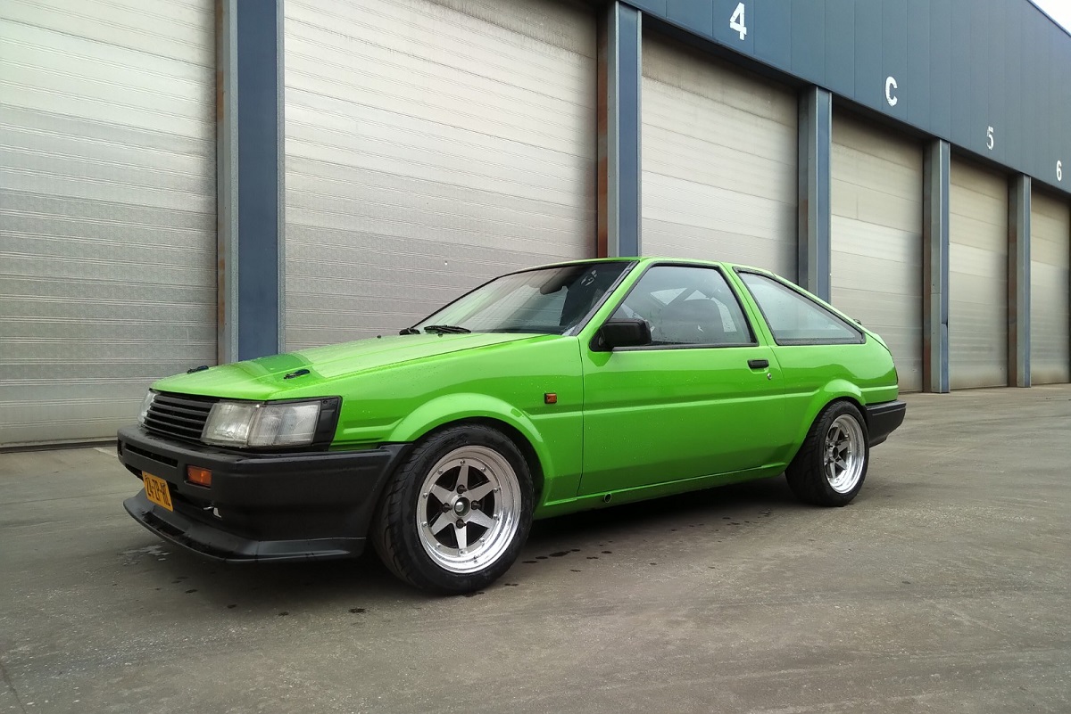

What wheel and tire combination are you running on the green one?

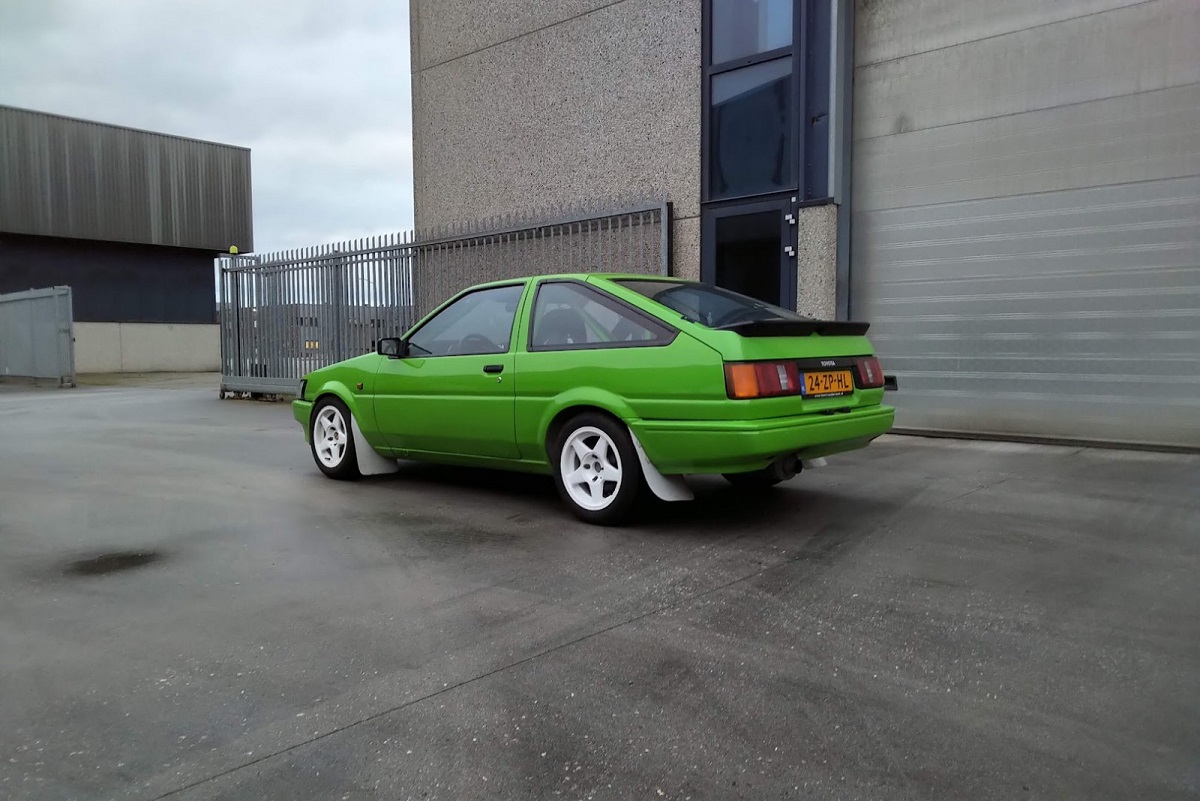

(01-28-2025 10:28 AM)r.ave Wrote:  Heb je hier meer info over en foto's van, heel tof ding! (zelfs in het groen)
Ja, dat heb ik wel.
De auto heb ik eind 2021 gekocht nadat ik besloten had dat ik toch weer een AE86 wilde hebben. Lang getwijfeld of ik voor een originele (zoals ik had gehad) of een opgebouwde zou gaan (zoals ik altijd had willen hebben). Uiteindelijk gekozen voor dat laatste.
Toevallig stond er al een tijdje een 3-deurs op autoscout waar ongeveer alles al aan was gedaan wat ik zelf zou willen. (stock body, opgebouwde motor, onderstel, remmen, achteras, kooi). Dat was de rally-auto van Henri van der Veen. Hij had hier jaren mee gereden, ook veel in NL. De auto was in het echt een heel stuk netter als op de foto's en compleet hard (er was waarschijnlijk ook al zoveel aan vervangen door schades dat ie automatisch roestvrij bleef natuurlijk Wink)
Dus daar voor gegaan. Zo kwam deze mee naar huis. De gedachte was eindelijk een auto te hebben waar niet eerst een berg aan gesleuteld diende te worden. Famous last words Banging head
Langzaam begonnen om wat details te veranderen naar mijn smaak. Ander setje wielen (dit zijn Rial Mesh geloof ik), de zenki-lip toegevoegd en de bumpers weer (mat)zwart gemaakt.
Ook nog een setje "white-lines" uit Ierland laten komen (het is een Levin tenslotte)

Wielen zijn nu 15x7 ET11 Longchamps. Op deze foto nog met een 25mm spacer voor, maar dat was teveel van het goede. Nu zit er 15mm tussen. Achter hetzelfde, maar die Volvo-as is sowieso een andere breedte als een originele dus dat zegt weinig.
Voor zitten grote Wilwood remmen, vandaar de 15" velgen. Achter klauwen van een C-kadett.
