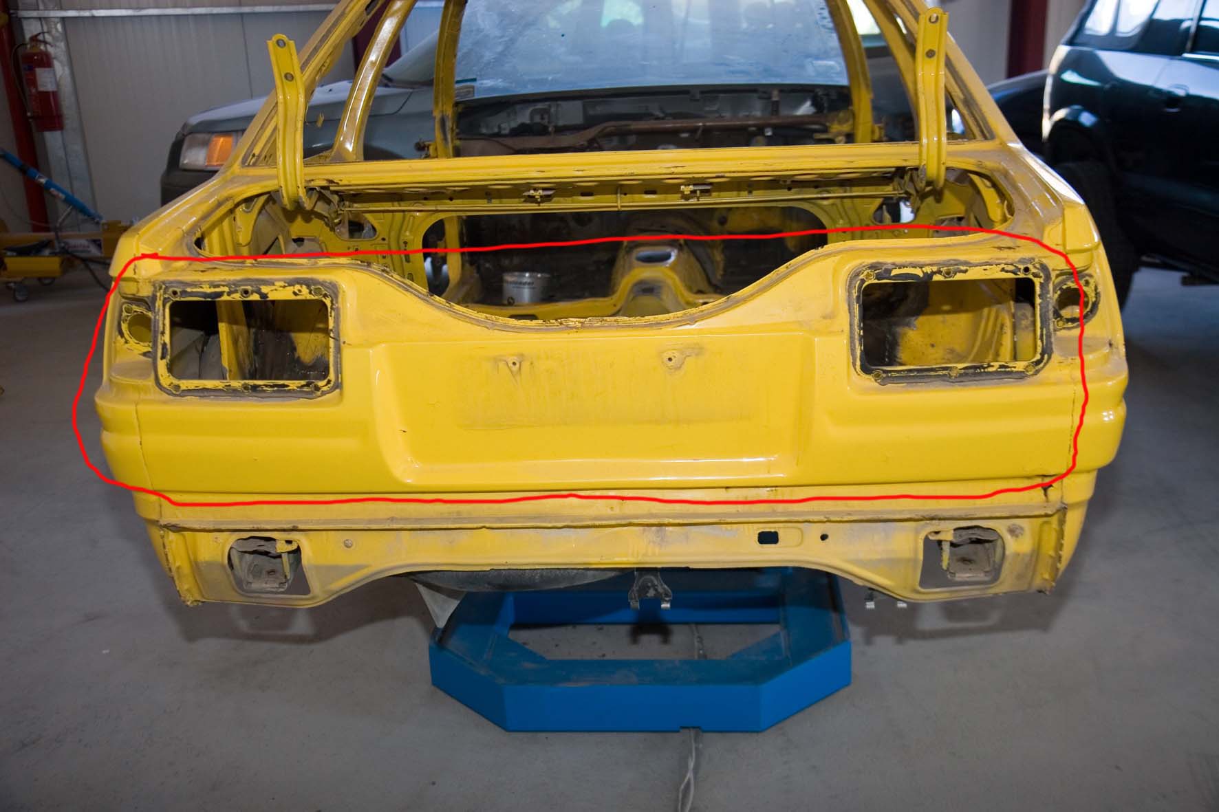

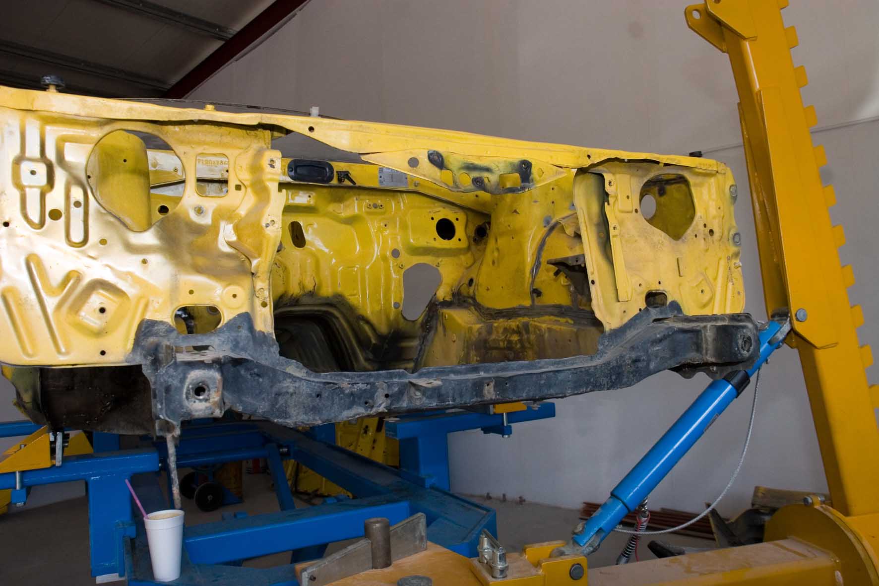

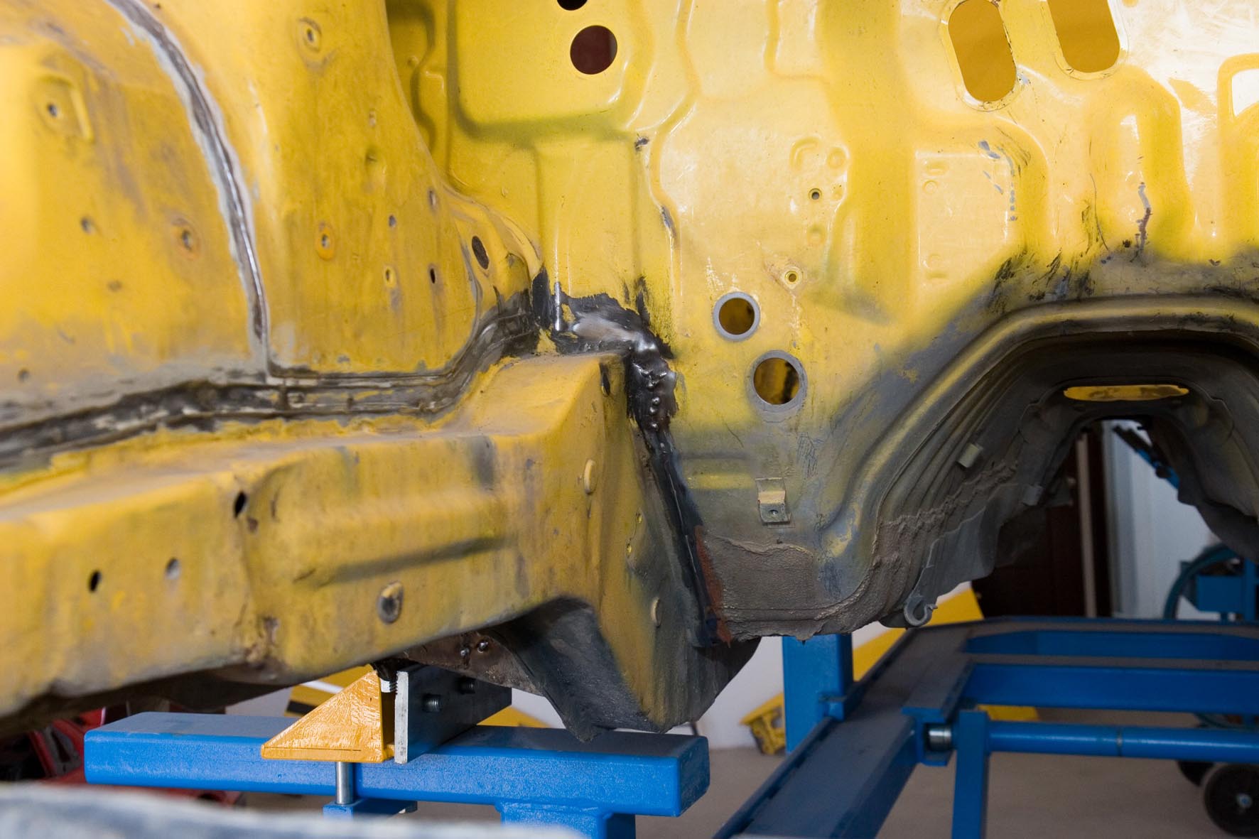

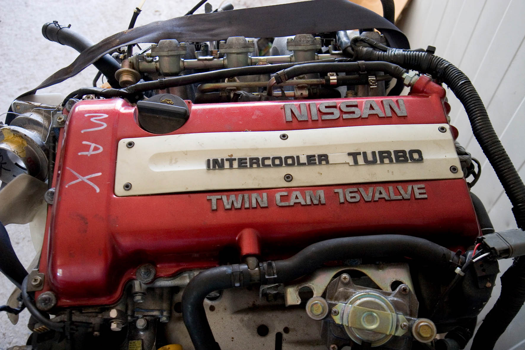

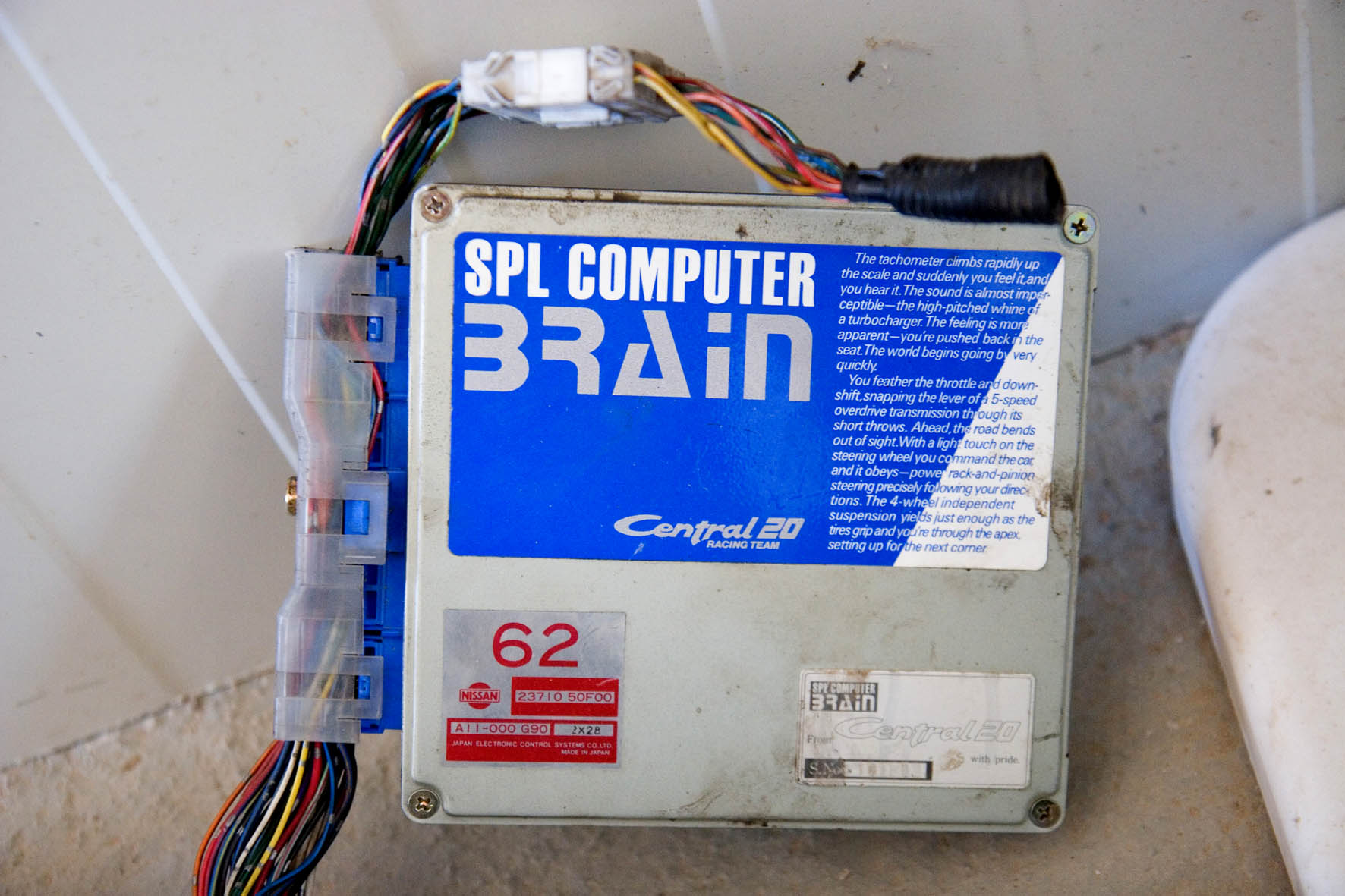

με πολυ αργους ρυθμους καθοτι ο φανοποιος μου καλο παιδι αλλα λιγο ...λακας συνεχιζουμε.εαν καταφερω αυριο θα σας βγαλω φωτο το μοτερ που θα μπει μεσα για να ακουσω την γνωμη σας.παντως θα ετοιμασω κατι καλο εαν δεν με κλεισουν μεσα.....

project ae86
Πλάκα μου κάνεις??? Yummie! Yummie!
sr20det είναι αυτό ή με γελούν τα μάτια μου? Τι απέγινε η ιδέα για μοτέρ supra?
09-14-2007, 01:03 PM
project ae86
συγγνωμη παιδια για το μπασταρδεμα αυτο που θα κανω οι λογοι ειναι οι εξης.
ηθελα γυρω στα 200-220αλογα και η toyota σε εναν κινητηρα ελαφρυ που ηθελα εγω δεν εχει.η ιδεα του 7mgte αποσυρθηκε λογω βαρους θα εχανα οτι φημηζετε το αε! ο1jgz πιο ελαφρυς αλλα πολυ ακριβος . ο 4agze πολυ καλος
αλλα με 170hp στα 2000ευρω?για να παει στα 220 αλογα θελει περιπου 1700ευρω και θα εχω 200αλογα με 3500ευρω!τον κινητηρα τον πηρα 2500ευρω κομπλε με σασμαν και πλεξουδα εγκεφαλο νισσαν βελτιωμενο γυρω στα250αλογα απο silvia με 78000χλμ.ειναι ο τελευταιος που εβγαλε με ο κοκκινο καπακι και απο οτι φαινεται ειναι καινουργιος.
