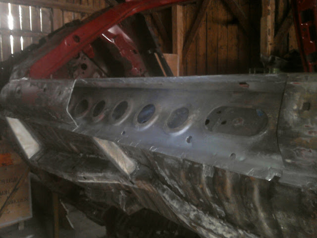

jak juz tak spawasz, i chcesz zeby spaw wygladal ladnie, sproboj dpawac tak aby kazdy nastepny spaw w polowie nakladal sie na poprzedni. bedziesz mial ladny i wytrzymaly spaw. wyglada wtedy jak spawane tig'iem.

wygląda prawie jak spawanie tigiem... pozatym co to za różnica jak będą spawy wyglądały... nagrody nikt nie daje za piękność w tym wypadku

ja jestem prfekcjonistom. u mni wszystko musi byc najladniejsze jak tylko da sie zrobic
a przy okazji taki spaw jest bardzo mocno, ofc jak sie umie wtopic

Today was the first time I worked on my hachi this year. The temperature was way too low before. So here's another mini update. replaced the profile which had been repaired by the previous owner and which I was not happy with... cleaned ![]() ...and primer'd ![]() shaped a plate ![]() ...and tacked to the body ![]() ![]() ![]() Needs some more welds and some sanding. Suspension is now on the list... Philip |
