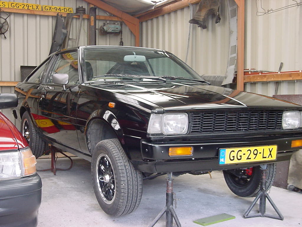

Luitjes,
Langs deze weg wil ik deze denktank een vraag stellen.
Mijn auto is dan wel geen AE86, maar wel zijn vader een TE71. Enwel precies eenzelfde als TE71Corolla heeft, namelijk een GT coupe.
Na heel wat jaartjes met het opknappen te zijn bezig geweest, is het dan eindelijk zover. Medio Oktober 2006 mocht de GT weer eens op eigen kracht rijden. Dat werd echter problematisch door kapotte economiser-membranen van de Mikuni PHH karburateurs. Natuurlijk zijn deze onderdelen door Toyota zelf niet meer te leveren, daar ze alleen op in enkele landen geleverde auto's voorkomen.
De oplossing werd gevonden in de montage van Weber DCOM carburateurs, ook 40 mm. Deze zijn van origine voor een Alfa, waarschijnlijk een Alfetta 1.7. Volgens de kenners van Weber karburateurs zijn de sproeiers van DCOM en DCOE gelijk en kunnen deze onder elkaar worden uitgewisselt.
Lang verhaal, maar nu mijn vragen.
Klopt het verhaal dat de DCOE sproeiers in een DCOM passen ?
Wie weet er in Nederland of Belgie een goede tuner, die in staat is de sproeierbezetting aan te passen aan mijn wensen met behulp van een rollentestbank ?
Het probleem is dat de auto in het overnamegebied, direct na stationaire loop, te veel benzine krijgt. Het gevolg is een stotterende, motor met veel terugslag richting het luchtfilter. Pakt de motor eenmaal op, dan gaat hij er als de brandweer vandoor. CO percentage en carburateurbalans is goed.
Bij voorbaat dank en als bijlage een mooie foto van mijn vrij originele Corolla GT Coupe uit 1980.
