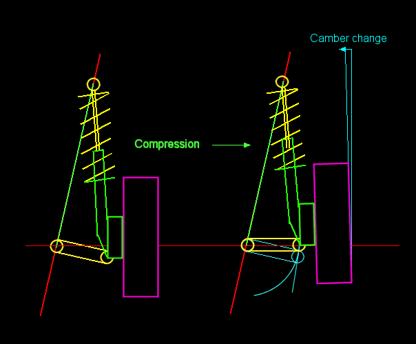

Verlagen van een AE86 vanuit een geometrie oogpunt is tricky. Houdt als stelregel aan dat je onderste controlearm van de voorwielophanging NOOIT omhoog mag wijzen, liefste in heel het veerbereik niet. Bekijk het onderste plaatje eens, het gaat om de gele arm. Zolang deze beweegt in het gebied tussen dat ie naar beneden wijst en horizontaal, betekent inveren van de auto dat de wielen extra negatief camber krijgen (zie tek). Dit wil je omdat de auto de andere kant op rolt en positief camber veroorzaakt. Wanneer je voorbij horizontaal gaat, dan klapt het hele systeem om en krijg je positief camber bij inveren. Lapmiddelen die dan nog overblijven zijn de auto zo min mogelijk laten rollen cq inveren en idioot veel camber op de voorwielen. Allemaal leuk en wel, maar je zit wel met een situatie dat hoe harder je een bocht doorgaat, hoe minder grip de ophanging genereert. Levensgevaarlijk.
Nog iets: kijk goed naar de tekening. Naarmate je richting horizontaal gaat wordt de horizontale "kick out" beweging die het camber veroorzaakt steeds kleiner (de ziekte van McPherson struts). Wanneer je dus dichter in de buurt van dit punt gaat zitten is de camber gain kleiner. Je kunt hier iets aan doen door het bovenste punt naar links (in de tek.) te verplaatsen, bijv. door camberplates of door RCA's die de strut verlengen zodat de arm weer naar onderen wijst.

Ik geloof dat je t meer moet zien dat hoe horizontaler die onderste draagarm staat, hoe minder negatief camber je wint bij het inveren vanwege het feit dat je nauwelijks meer horizontale verplaatsing hebt bij het omhoog draaien van de draagarm.

Ah achzo, nu begin ik em te snappen, hoe 'schuiner' je draagarm staat in rust, hoe meer effect deze heeft bij inveren, hoe 'rechter' je draagarm staat in rust, hoe minder het effect zal zijn bij inveren.

Kijk je moet het zo zien: Camber is GEEN doel. Hoe schuiner je wiel onder de auto staat hoe minder contactvlak tussen band en weg, hoe minder grip.
Wat gebeurt er in een bocht? Veren aan de buitenkant veren in, veren aan de binnenkant veren uit. Teken een plaatje recht van voren, je zult zien dat de auto rolt en dat de wielen schuin onder de auto komen te staan. Rol creeert positief camber, dat is de basis van deze hele ellende. Daar komt nog bij: hoe harder je de bocht neemt, hoe meer de auto uitveert, hoe schuiner de wielen komen te staan...duidelijk?
Autofabrikanten weten dit en bouwen een handigheidje in. Ze zorgen ervoor dat de ophanging negatief camber genereert bij inveren en positief bij uitveren. Pak je tekening van voorheen erbij en controlleer..dat is precies wat je wilt. Kanttekeningen:
Negatieve camber gain (dynamisch camber) is altijd minder dan positief camber uit rol, zelfs bij de superieure double wishbones.

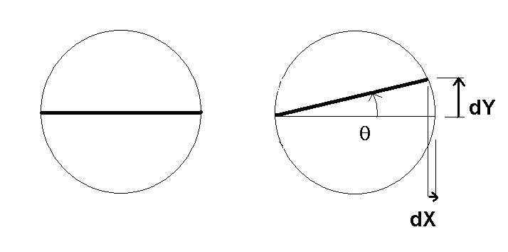

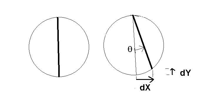

Camber gain is afhankelijk van geometrie. Een double wishbone levert (bijna) een constante hoeveelheid negatief camber per ingeveerde cm. Dat is het voordeel van deze ophangingssoort (nadeel: neemt VEEL ruimte in en is zwaar). Opa McPherson is er minder goed in. Pak bovenstaande tekening van de ophanging erbij. Stel je voor dat de draagarm bijna recht naar beneden wijst. Wanneer de auto inveert dan maakt de draagarm een soort cirkelbeweging (zie gegeven tek.). In de huidige situatie (met draagarm naar recht naar beneden heeft een rotatie (Theta) bijna alleen een horizontale verplaatsing tot gevolg. (zie Camber1 tekening).
Bekijk nu de situatie met bijna horizontale armen: Een zelfde rotatie heeft een heel grote verticale component, maar bijna geen horizontale..(tek. camber2).
De horizontale verplaatsing is verantwoordelijk voor het camber. de onderkant van de veerpoot gaat naar rechts, de bovenkant blijft op zijn plaats ergo het wiel kantelt naar binnen met de bovenkant. Het zal nu ook duidelijk zijn dat de grootste horizontale verplaatsing te vinden is rond recht naar beneden en de kleinste rond recht omhoog. Trek zelf je conclusies over het gebied er tussen in. De camber curve van een Mcpherson begint meestal vrij sterk, maar die sterkte neemt af bij verder inveren, hoe snel deze afname is hangt af van de stand waarin we begonnen zijn.
Om nog een vraag te beantwoorden: We wilden negatief camber om het positieve camber uit de bochten te compenseren. positief camber is afghankelijk van rol, rol is afhankelijk van de sterkte van de veren. Je hebt dus minder camber gain nodig als je door sterkere veren minder rolt.
