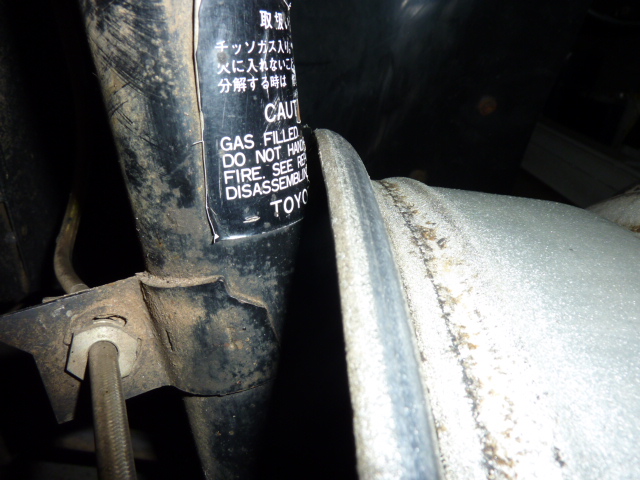

De offset van 23 past net aan de voorkant met een 195/50R15 zonder te raken aan de veerpoot. Maar is een beetje limiet .
Ik heb wel altijd zo gereden zonder problemen en de vorige eigenaar ook.
Beter is een spacer van 3mm te gebruiken maar zoals gezegd met 195/50 gaat het ook zonder.
Ik zal een foto posten gemonteerd op de vooras zonder band. Dan kan je de marge zien.(hopelijk dit weekend)

Zoals beloofd de foto's gemonteerd op de vooras
Ik denk dat een 5mm spacer of een offset van 5mm minder weinig of geen verschil maakt.
Als je dikkere spacers gebruikt kan dat wel een verschil maken ivm vibraties ed. en heb je langere wheel studs nodig.
Ik heb al met 10mm spacers gereden op wielen met 20 offset. zonder enige vibraties.
Ik moet zeggen ik was onder de indruk van het verschil bij het insturen. Ik dacht niet dat dat dat zo groot was.
In ieder geval, ik vond de offset van 10mm (20-10mm spacer) niet goed bij het insturen (geen response en teveel steer torque)
Misschien met "goede" bushings dat het wel te doen is en op circuit heb je waarschijnlijk minder onderstuur.
