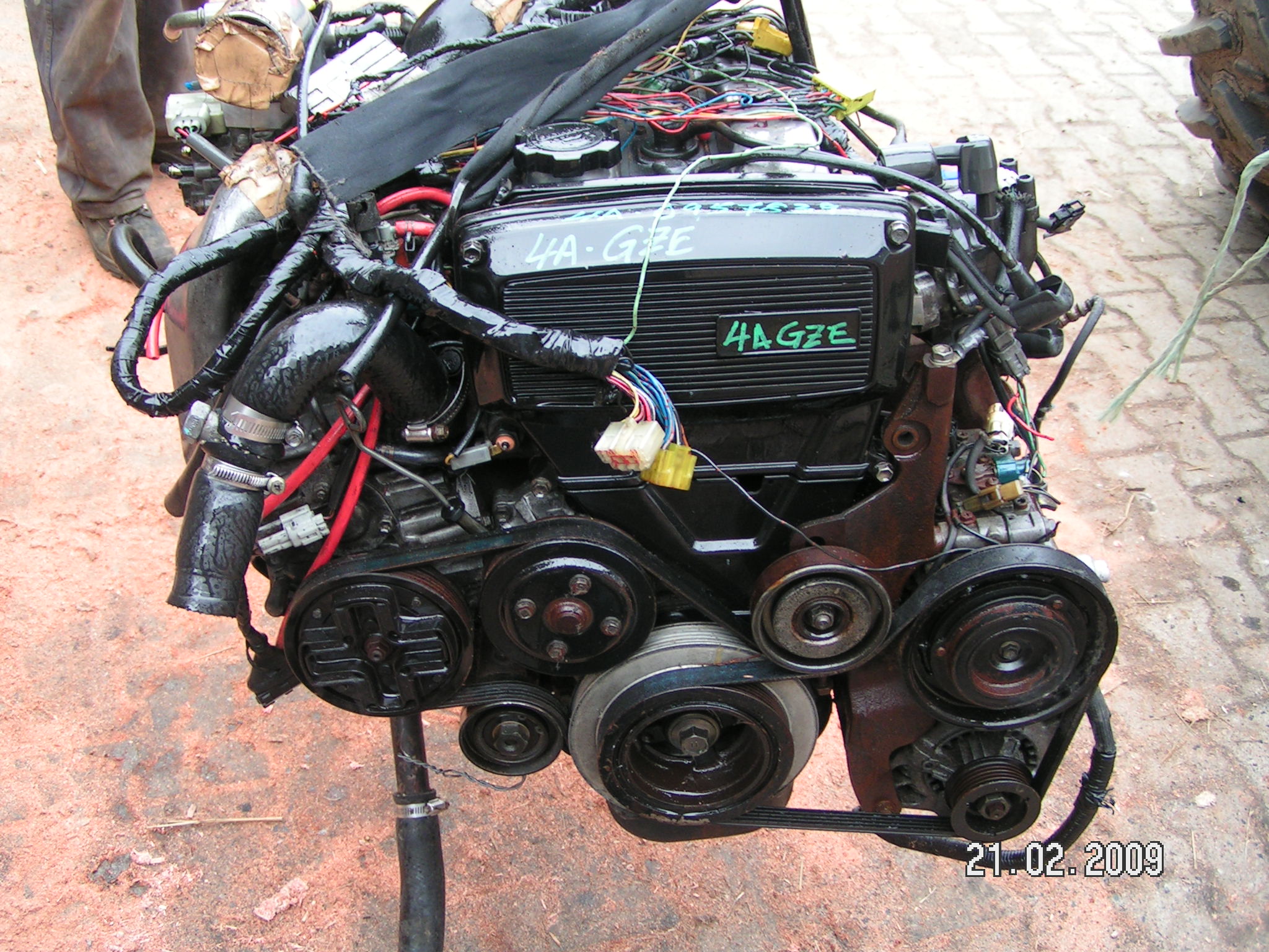

Ik heb een motor gekocht Hurray! Ik ga 'm op 't einde van deze week halen en hij komt al uit een ae86 dus 't zal voor een groot gedeelte "plug and play" zijn

Roger Wrote:Ik heb een motor gekocht Hurray! Ik ga 'm op 't einde van deze week halen en hij komt al uit een ae86 dus 't zal voor een groot gedeelte "plug and play" zijn
cuul. komt toevallig niet bij ad vandaan? ik zie een overdrive poelie erop zitten dus er is al wat aan gedaan.
